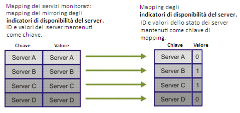

Per confrontare le due mappe, è necessario scorrere le mappe in parallelo. È possibile scorre le mappe mediante l'istruzione For Each. Questa istruzione consente di scorrere i valori di una mappa e, pertanto, è necessaria un'altra mappa speculare alla mappa degli stati in modo da poter scorrere le risorse e non i rispettivi valori di stato. Questa istruzione consente di scorrere i valori di una mappa e non le relative chiavi. Di conseguenza, è necessaria un'ulteriore mappa contenente gli ID sia come chiave e sia come valore. Inoltre, mantenere la mappa speculare per riflettere la mappa degli stati continuamente, in modo che abbia sempre lo stesso gruppo di risorse. Ciò significa che, quando la mappa degli stati viene aggiornata, è necessario aggiornare anche la mappa speculare.
La seguente figura mostra il concetto di mappe di mirroring.
