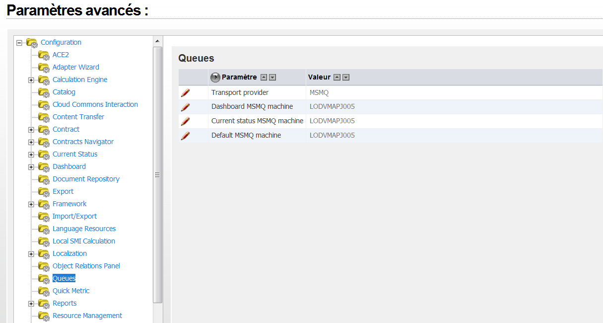

Configuration MSMQ
Dans des environnements de trois niveaux, les emplacements de serveur de configuration MSMQ ne sont pas automatiquement mis à jour avec le nom de serveur d'applications.
  1. Mettez à jour les paramètres de files d'attente manuellement dans la section Administration, Paramètres avancés, Files d'attente comme l'illustre l'image ci-dessous.
    msmq

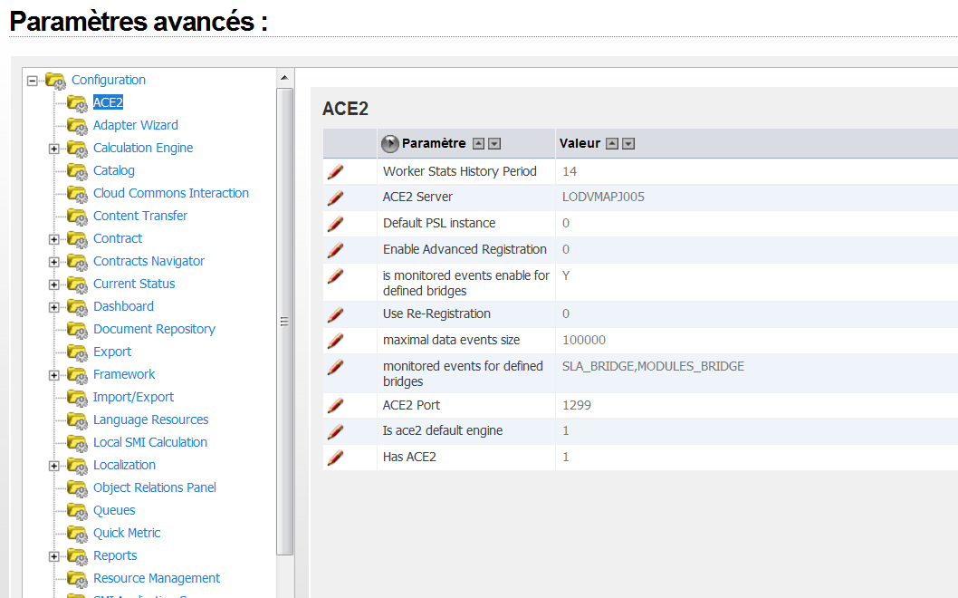

Configuration ACE2
Dans des environnements de trois niveaux, les emplacements de serveur ACE2 ne sont pas automatiquement mis à jour avec le nom du serveur d'applications.
  1. Mettez à jour les paramètres ACE2 dans la section Administration, Paramètres avancés, ACE2 comme l'illustre l'image ci-dessous.
    ACE2

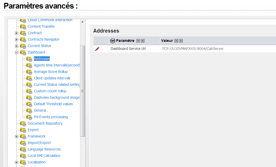

Tableau de bord : adresses
Dans des environnements de trois niveaux, les paramètres d'adresses de tableau de bord ne sont pas automatiquement mis à jour.
  1. Mettez à jour les paramètres d'adresses du tableau de bord manuellement dans Administration, Paramètres avancés, Tableau de bord, Adresses comme l'illustre l'image ci-dessous.
    Tableau de bord
