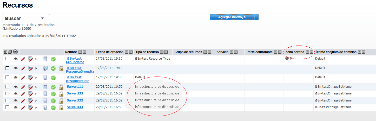

Ahora, al ver los recursos en el sistema, puede ver que el nuevo atributo personalizado está disponible para el tipo de recurso con el que se vinculó.
