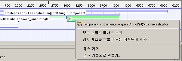

임시 계측된 메서드는 아래 그림과 같이 트랜잭션 추적 뷰어에 녹색 세그먼트로 표시됩니다. 두 개의 녹색 세그먼트가 있고 오른쪽 세그먼트는 선택된 상태이기 때문에 더 밝습니다. 사용자가 세그먼트를 마우스 오른쪽 단추로 클릭하여 현재 수행할 수 있는 몇 가지 작업이 포함된 상황에 맞는 메뉴가 표시되어 있습니다.
각 정보를 이해하려면 다음을 참조하십시오.
- 각 계측된 메서드는 트랜잭션 추적 세션의 기간 중에만 나타납니다. 해당 계측은 세션이 끝날 때 만료됩니다.
- 각 계측된 메서드는 이름으로 식별 가능합니다.
- 트랜잭션 추적 뷰어에 표시된 대로 세그먼트의 기간(크기)을 확인하여 문제가 있는 메서드를 식별할 수 있습니다. 세그먼트의 크기는 메서드 실행에 걸린 시간과 비슷합니다. 따라서 세그먼트의 크기가 너무 크면 트랜잭션 속도 저하의 원인일 수 있습니다.
- 추적 뷰에 나타나는 메서드 위로 커서를 가져가면 도구 설명에 해당 메서드에 대한 메트릭 정보가 표시됩니다.
