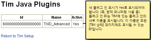

  2. "TIM System Setup"(TIM 시스템 설정) > "View TIM Plug-in Status"(TIM 플러그 인 상태 보기)를 선택합니다.
    "TIM Java plug-ins"(TIM Java 플러그 인) 페이지가 나타납니다.
    현재 플러그 인을 모니터링에 사용할 수 있음을 나타내는 "예"가 새 플러그 인에 표시되는지 확인합니다.
  3. 새 플러그 인이 활성 상태인지 확인합니다.
    플러그 인이 예상과 달리 TIM에서 활성 상태가 아니면 TIM 로그를 확인합니다.

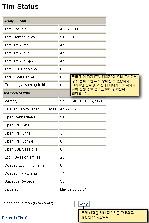

  6. "TIM System Setup"(TIM 시스템 설정) > "View TIM Status"(TIM 상태 보기)를 선택합니다.
    "TIM status"(TIM 상태) 페이지가 나타납니다.
    플러그 인 ID가 오랫동안 나타나는 경우에는 플러그 인이 루프 상태에 있을 수 있습니다. ID가 0이면 "TIM 상태" 페이지가 렌더링될 때 플러그 인이 실행되지 않은 것입니다. "적용"을 클릭하여 문제 해결을 위해 페이지를 새로 고칩니다.
  7. 실행 중인 Java 플러그 인 ID를 확인합니다.
    플러그 인 ID가 여기에 오랫동안 나타나는 경우에는 플러그 인이 루프 상태에 있음을 나타낼 수 있습니다. HTTP 분석기 플러그 인 SDK 문제 해결을 참조하십시오.
    대부분의 경우 ID가 0으로 표시되며, 이는 이 페이지가 표시될 때 실행 중이던 플러그 인이 없음을 나타냅니다.
  8. (선택 사항) 자동 새로 고침(초)을 입력하고 "적용"을 클릭하여 플러그 인 ID가 표시되는지 확인합니다.
