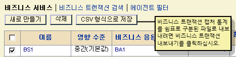

  1. "관리" > "비즈니스 서비스"를 선택합니다.
  2. 트랜잭션 통계가 필요한 비즈니스 서비스를 하나 이상 선택합니다.
  3. "CSV 형식으로 저장"을 클릭합니다.
    "CSV 형식으로 저장"을 클릭하여 비즈니스 트랜잭션 캡처 통계를 쉼표로 구분된 파일로 내보냅니다.

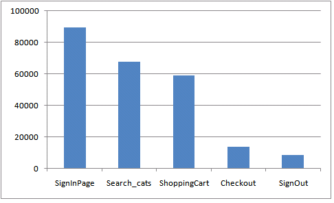

CSV 파일의 데이터를 사용하여 트랜잭션에 대한 사용자 고유의 차트 및 보고서를 만듭니다. 예를 들어 스프레드시트 응용 프로그램에서 만든 다음 차트는 "비즈니스 트랜잭션"에 대한 "총 캡처 수"를 표시합니다.
CA CEM에서 CSV 파일로 내보낸 데이터를 사용하여 스프레드시트 응용 프로그램으로 만든 가로 막대형 차트의 예
