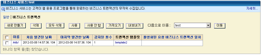

검색이 진행 중인 동안이나 중지된 후 검색된 트랜잭션을 볼 수 있습니다.
검색된 트랜잭션을 보려면
"비즈니스 서비스: 검색된 트랜잭션" 페이지가 나타납니다.
이 페이지에서 CA CEM은 검색된 각 트랜잭션에 대한 다음과 같은 정보를 표시합니다.
검색된 구성 요소가 사용하도록 설정된 비즈니스 트랜잭션에 대한 식별 트랜잭션의 기존 식별 구성 요소와 일치하는 경우 CA CEM에서는 "활성화된 요청 비즈니스 트랜잭션 일치" 열에 이 정보를 표시합니다.
트랜잭션이 기존의 사용하도록 설정된 요청 기반 트랜잭션 정의와 일치하는 경우 CA CEM에서는 템플릿에 지정된 필수 응답 매개 변수와 일치하는 트랜잭션을 검색합니다. CA CEM은 "활성화된 요청 비즈니스 트랜잭션 일치" 열에서 일치하는 요청 기반 비즈니스 트랜잭션의 이름을 표시합니다.
