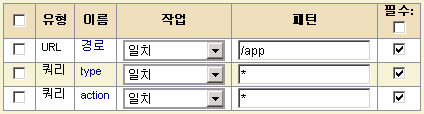

하나의 템플릿에서 검색된 여러 트랜잭션
매개 변수 유형, 이름 및 값의 조합에 따라 정의가 달라집니다. 예를 들어 템플릿 매개 변수에 다음과 같은 URL 경로와 쿼리 매개 변수 작업 및 유형이 포함되는 경우 다음과 같습니다.
트랜잭션 검색 매개 변수의 샘플 목록입니다.
URL:
/app?action=buy&type=new
/app?action=sell&type=new
/app?action=buy&type=old
/app?action=sell&type=old
생성되는 정의:
/app-new-buy
/app-new-sell
/app-old-buy
/app-old-sell

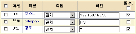

트랜잭션 이름 지정 예제
검색된 트랜잭션의 이름은 찾은 매개 변수에 따라 지정됩니다. 매개 변수는 하이픈으로 구분됩니다. 트랜잭션 이름은 매개 변수가 매개 변수 목록에 표시되는 순서를 기준으로 합니다.
예를 들어 매개 변수가 다음과 같은 경우
"URL" 유형과 "Host"(호스트)라는 이름의 매개 변수는 192.168.163.89 패턴과 일치합니다. 마찬가지로 "Any"(임의) 유형과 "categoryId"라는 이름은 fish와 일치하고 "URL Path"(URL 경로)는 *와 일치합니다.
트랜잭션 이름은 다음과 같이 지정됩니다.
