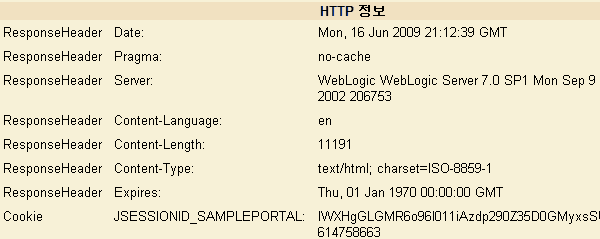

일부 응답 헤더 및 쿠키를 표시하는 HTTP 정보의 화면 캡처입니다. 응답 헤더 정보는 암호화되지 않습니다.
