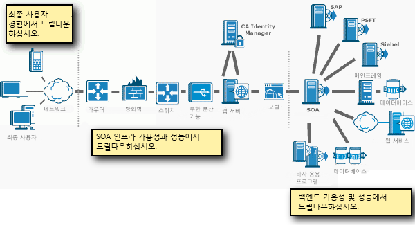

다음 그래픽에서는 CA APM for SOA 제품 모니터링 기능을 개괄적으로 보여 줍니다. CA Introscope®와 마찬가지로 CA APM for SOA도 J2EE와 .NET에 대한 단일 솔루션을 제공합니다.
CA APM for SOA 제품 모니터링 기능을 사용하여 최종 사용자 경험과 SOA 인프라 및 백엔드의 가용성과 성능을 드릴 다운할 수 있습니다.
