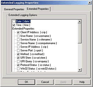

    "확장된 로깅 속성" 대화 상자가 나타납니다.
    이 "확장된 로깅 옵션" 창 이미지는 메트릭 보고를 위해 플러그 인에 필요한 옵션을 나타냅니다.
  6. "일반 속성" 탭에서 "로그 파일 디렉터리"를 iisLogReader.cfg 파일에 있는 LOGFILEDIR 속성과 일치하도록 지정합니다.
  7. "확장 속성" 탭에서 다음 필드를 반드시 선택해야 iisLogReader.pl 플러그 인이 모든 메트릭을 보고할 수 있습니다.
    여기서 선택한 모든 필드는 iisLogReader.cfg 파일의 LINE_FORMAT->FIELDS 섹션 아래에서 주석 처리가 제거되어 사용 가능해진 필드와 일치해야 합니다. iisLogReader.cfg 파일의 이 부분을 통해 iisLogReader.pl 플러그 인은 로그 파일에 들어가게 될 정확한 행 형식을 알게 됩니다. 만일 불일치가 발생하면 iisLogReader.pl 플러그 인은 메트릭 보고에 실패하거나 올바르지 않은 메트릭을 보고하게 됩니다.
