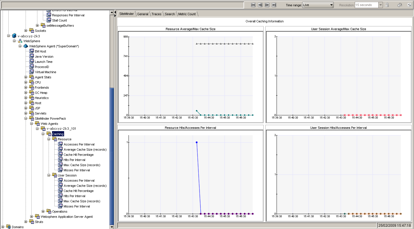

캐싱 메트릭을 보려면
- SiteMinder PowerPack > Web Agents(웹 에이전트) > <WebAgentName_Port> > Caching(캐싱) 노드를 클릭하면 관련된 모든 메트릭을 그래픽 형식으로 볼 수 있습니다.
관련 메트릭은 SiteMinder 탭이 기본적으로 활성화되어 있는 "뷰어" 창에 표시됩니다.
- Caching(캐싱) 노드를 확장합니다.
이 노드 아래에는 리소스와 사용자 세션이 나열됩니다.
- 리소스와 사용자 세션 노드를 확장하여 각 노드 아래에 나열되는 메트릭을 살펴봅니다.
