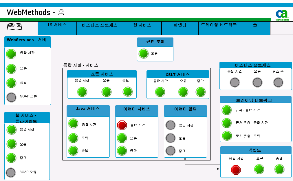

WebMethods - 홈
WebMethods Integration Server와 해당 주요 구성 요소의 최상위 수준 아키텍처 개요로 모든 서비스, 비즈니스 프로세스, 트레이딩 네트워크 구성 요소 및 외부 백엔드 시스템의 전반적인 건전성에 대한 경고 표시기를 포함합니다.

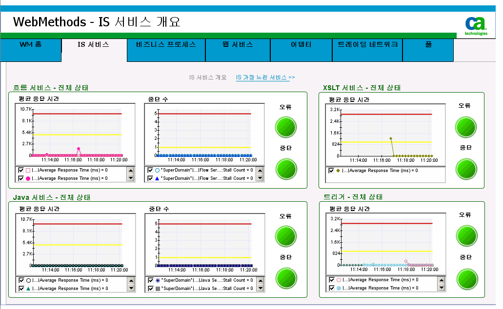

WebMethods - IS 서비스 개요
흐름, Java 및 XSLT 서비스와 트리거에 대한 요약된 상태로 "평균 응답 시간"에 대한 그래프 및 오류와 중단에 대한 경고 표시기를 포함합니다.

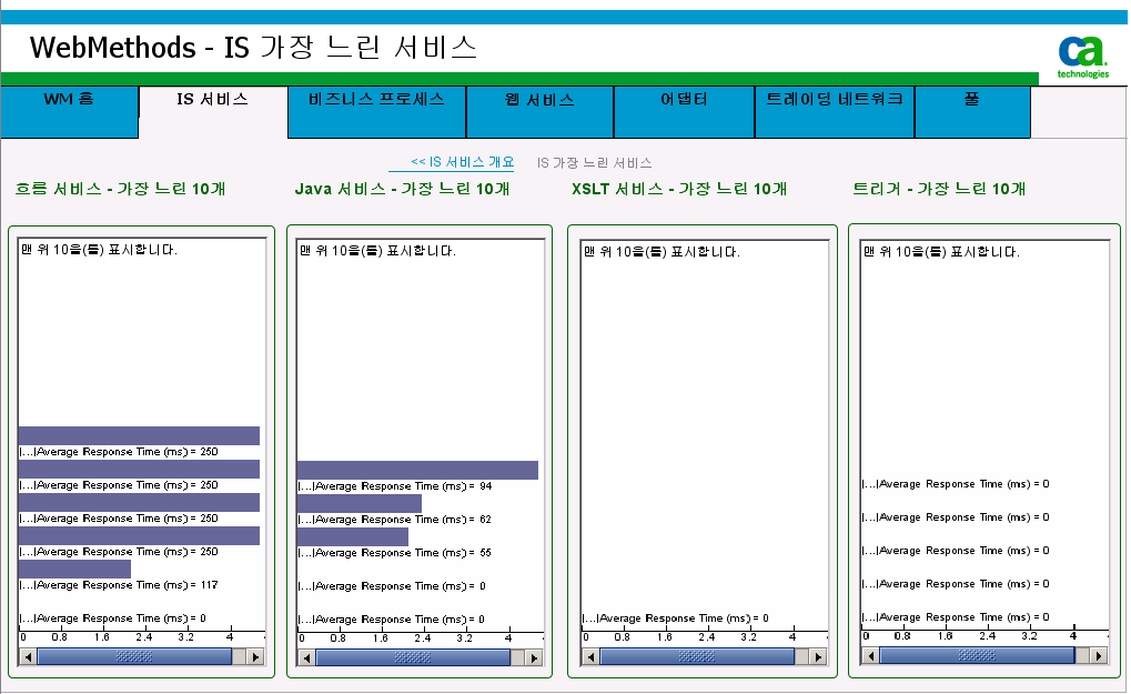

이 대시보드에서 "IS 가장 느린 서비스" 링크 또는 원하는 "전반적인 건전성" 레이블을 두 번 클릭하면 가장 느린 흐름, Java 및 XSLT 서비스의 목록과 가장 느린 트리거의 목록이 나열되는 "WebMethods - IS 가장 느린 서비스" 대시보드가 표시됩니다.

    예를 들어 webMethods 주요 구성 요소 및 내부 작업 흐름의 개요를 보려면 "WebMethods 홈" 대시보드를 선택합니다.
    "webMethods 홈" 대시보드에는 webMethods 서비스, 비즈니스 프로세스 및 트레이딩 네트워크에 대한 경고 표시기가 표시됩니다.
  5. 관련 대시보드를 열어서 더 자세한 정보를 보려면 대시보드의 다른 탭이나 경고를 두 번 클릭합니다.
    예를 들어 "Java 서비스" 경고를 두 번 클릭하면 "webMethods - IS 서비스 개요"에서 webMethods Integration Server 흐름, Java 및 XSLT 서비스의 전반적인 건전성에 대한 세부 정보를 볼 수 있습니다.
    "webMethods IS 서비스" 대시보드에는 webMethods Flow 서비스, Java 서비스, XSLT 서비스 및 트리거에 대한 그래프와 경고 표시기가 표시됩니다.
  6. "WebMethods - IS 서비스 개요" 대시보드에서 "IS 가장 느린 서비스"를 두 번 클릭하면 가장 느린 개별 흐름, Java, XSLT 및 트리거 서비스의 목록을 볼 수 있습니다. 예:
    "webMethods IS 가장 느린 서비스" 대시보드에는 가장 느린 흐름, Java 및 XSLT 서비스와 가장 느린 트리거의 목록이 표시됩니다.

    예를 들어 "WebMethods - IS 가장 느린 서비스" 대시보드에서 가장 느린 흐름 서비스를 두 번 클릭하면 선택된 서비스의 "평균 응답 시간"이 표시된 Investigator가 열립니다.
