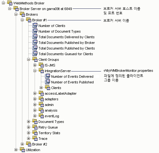

- 에이전트 노드와 <port_number>의 <host_name>에 있는 브로커 서버 노드를 확장한 다음 "브로커"를 클릭하여 모니터링 중인 브로커 서버 이름을 표시합니다.
- 개별 Broker_server_name 노드를 확장하여 해당 브로커 서버 인스턴스에 대한 메트릭을 표시합니다.
- "클라이언트 그룹" 노드를 확장하여 모니터링하려는 WilyWMBrokerMonitor.properties 파일에 지정된 클라이언트 그룹을 표시한 다음 특정 <client_group_name>을 확장하여 해당 클라이언트 그룹에 대한 메트릭을 표시합니다. 예:
- "클라이언트" 노드를 확장한 다음 개별 <client_name> 하위 노드를 확장하여 해당 클라이언트에 대한 메트릭을 표시합니다.
- "문서 유형" 노드를 확장한 다음 <document_type_name> 하위 노드를 확장하여 선택된 브로커에 대한 해당 문서 유형의 메트릭을 표시합니다.
- "다시 시도 큐", "영역 통계" 또는 "추적" 하위 노드를 확장하여 선택된 브로커에 대한 다시 시도 큐, 영역 또는 추적 메트릭을 표시합니다.
- "사용률" > "저장소 통계"를 확장한 다음 "CONFIG" 또는 "DATA" 하위 노드를 확장하여 선택된 브로커 서버의 구성 또는 데이터 저장소에 대한 정보를 표시합니다.
