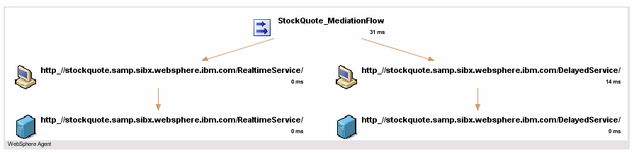

다음 예에서는 Investigator 트리에서 선택한 Stock Quote 비즈니스 서비스의 조정 흐름과 추가 종속성을 표시하도록 확장된 종속성 맵을 보여 줍니다.
SOA 종속성 맵에는 비즈니스 서비스 및 한 종속성 수준이 표시됩니다.
계속해서 필요에 따라 맵에 종속성 수준을 추가하여 비즈니스 프로세스의 전체 작업 흐름을 표시하거나 맵의 특정 노드를 확대할 수 있습니다. 종속성 맵의 탐색에 대한 자세한 내용은 SOA 종속성 맵 사용을 참조하십시오.
