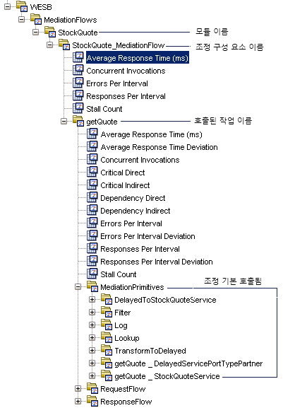

"WProcServer" > "WESB" > "조정 흐름" 또는 "WESB" > "조정 흐름" 노드 아래에서 조정 흐름과 조정 기본에 대해 모든 표준 CA Introscope 메트릭을 사용할 수 있습니다. "조정 흐름" 노드는 조정 흐름 구성 요소가 있는 모듈을 나열합니다. 그런 다음 조정 흐름 구성 요소를 확장하여 조정 흐름과 해당 작업, 흐름 및 조정 기본에 대한 집계 메트릭을 볼 수 있습니다. 예:
Investigator에는 조정 흐름 구성 요소, 호출된 작업 및 조정 기본에 대한 노드가 표시됩니다.
