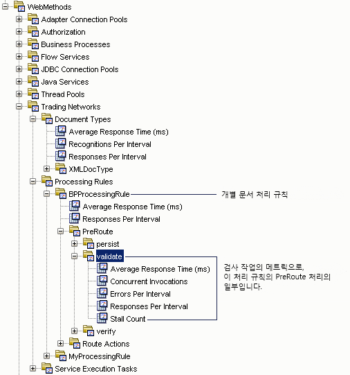

예를 들어 "WebMethods" > "트레이딩 네트워크" > "문서 유형" 하위 노드를 확장하여 개별 문서 유형의 문서 인식 및 수락 메트릭을 비롯한 특정 문서 유형에 대한 메트릭을 표시할 수 있습니다. 마찬가지로 "WebMethods" > "트레이딩 네트워크" > "처리 규칙" 하위 노드를 확장하여 개별 사전 라우팅 및 라우팅 작업의 메트릭을 비롯한 특정 처리 규칙에 대한 메트릭을 표시할 수 있습니다.
Investigator에는 개별 문서 유형 및 개별 처리 규칙에 대한 webMethods 트레이딩 네트워크 노드의 메트릭이 표시됩니다.
