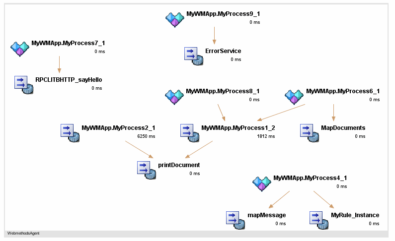

Investigator 트리에서 적절한 webMethods 노드를 선택하고 "SOA 종속성 맵" 탭을 클릭하여 webMethods 흐름, java, 어댑터, 그리고 웹 서비스 및 webMethods 비즈니스 프로세스의 종속성을 확인할 수 있습니다.
선택한 노드에 따라 종속성 맵에 표시되는 컨텍스트가 결정됩니다. 종속성 맵이 표시되면 보고자 하는 컨텍스트와 세부 정보 수준을 롤업하여 축소하거나 롤다운하여 확장할 수 있습니다. 예를 들어 모든 비즈니스 프로세스에 대한 종속성을 최상위 수준에서 표시하려면 Investigator에서 "비즈니스 프로세스" 노드를 선택하고 "SOA 종속성 맵" 탭을 클릭합니다.
SOA 종속성 맵에는 한 종속성 수준의 모든 webMethods 비즈니스 프로세스가 표시됩니다.
특정 비즈니스 프로세스의 종속성을 상위 수준에서 보려면 Investigator에서 비즈니스 프로세스 이름을 선택할 수 있습니다. 계속해서 맵에 종속성 수준을 추가하여 비즈니스 프로세스의 전체 작업 흐름을 표시하거나 필요한 경우 맵의 특정 노드를 확대할 수 있습니다. 종속성 맵의 탐색에 대한 자세한 내용은 SOA 종속성 맵 사용을 참조하십시오.
