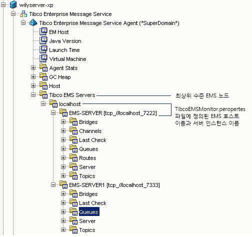

  1. 에이전트를 확장한 다음 "Tibco EMS 서버" 노드를 확장하여 모니터링 중인 TIBCO EMS 서버 인스턴스의 호스트 이름을 표시합니다.
  2. TibcoEMSMonitor.properties 파일에서 정의한 호스트 이름에 해당하는 개별 server_name 노드를 확장합니다.
  3. TibcoEMSMonitor.properties 파일에 지정한 서버 인스턴스의 개별 TIBCO EMS 서버 instance_name 노드를 확장하여 최상위 수준 TIBCO EMS 메트릭 범주의 하위 노드를 표시합니다. 예:
    모니터링 중인 EMS 호스트 이름과 서버 인스턴스 이름이 Investigator 트리에 표시됩니다.
  4. 하위 노드를 확장하여 해당 메트릭 범주와 관련된 정보를 표시합니다. 예를 들어 "큐" > "정적 큐" > <queue_name>을 클릭하여 선택한 큐의 "구성" 또는 "상태" 메트릭을 표시합니다.
  5. 하위 노드를 더 확장하여 선택한 큐의 "구성" 또는 "상태" 메트릭을 표시합니다. 예를 들어 "배달되지 않은 메시지 큐" > <queue_name> > "상태" 노드를 확장하여 선택한 큐의 상태 메트릭을 표시합니다.
