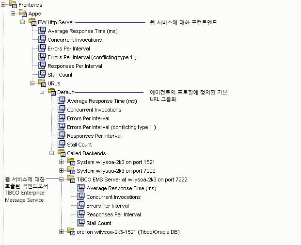

예를 들어 TIBCO Enterprise Message Service 서버 인스턴스를 호출한 웹 서비스 트랜잭션에 대한 메트릭을 보려면 Investigator에서 BusinessWorks HTTP 서버 프런트엔드를 확장한 다음 "호출된 백엔드" 노드를 확장합니다.
Investigator 트리에 TIBCO Enterprise Message Service의 노드가 웹 서비스의 호출된 백엔드로 표시됩니다.
