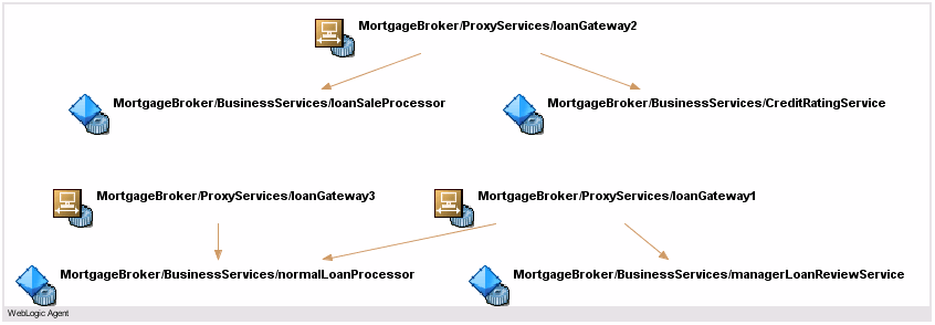

Investigator 트리에서 "프록시 서비스" 또는 "비즈니스 서비스" 노드를 선택하거나 개별 프록시 서비스나 비즈니스 서비스를 선택한 다음 "SOA 종속성 맵" 탭을 클릭하여 Oracle Service Bus 프록시 서비스와 비즈니스 서비스의 종속성을 볼 수 있습니다. 예를 들어 에이전트의 모든 프록시 서비스에 대한 종속성의 상위 수준 뷰를 보려면 Investigator에서 "프록시 서비스" 노드를 선택한 다음 "SOA 종속성 맵" 탭을 선택합니다.
SOA 종속성 맵에 에이전트의 모든 프록시 서비스가 표시됩니다.
선택한 노드에 따라 종속성 맵에 표시되는 컨텍스트가 결정됩니다. 종속성 맵이 표시되면 보고자 하는 컨텍스트와 세부 정보 수준을 롤업하여 축소하거나 롤다운하여 확장할 수 있습니다. 예를 들어 Investigator에서 특정 프록시 서비스 이름을 선택한 후 "SOA 종속성 맵" 탭을 선택하면 해당 프록시 서비스의 종속성에 대한 상위 수준 뷰를 볼 수 있습니다. 다음 예제에서는 Investigator 트리에서 대출 요청을 처리하는 프록시 서비스를 선택하고 추가적인 종속성을 표시하도록 종속성 맵을 확장한 경우를 보여 줍니다.
SOA 종속성 맵에 프록시 서비스의 추가 종속성이 표시됩니다.
계속해서 필요에 따라 맵에 종속성 수준을 추가하여 비즈니스 프로세스의 전체 작업 흐름을 표시하거나 맵의 특정 노드를 확대할 수 있습니다. 종속성 맵의 탐색에 대한 자세한 내용은 SOA 종속성 맵 사용을 참조하십시오.
