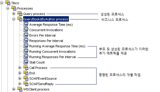

예를 들어 "Tibco" > "프로세스"를 확장하면 TIBCO Designer for TIBCO BusinessWorks에서 정의한 비즈니스 프로세스 이름이 표시됩니다. "프로세스" 노드에는 부모 비즈니스 프로세스와 같은 수준에 있는 배포된 하위 프로세스 및 배포되지 않은 하위 프로세스와 개별 작업에 대한 노드가 포함될 수 있습니다.
Investigator 트리에는 생성된 그리고 생성되지 않은 비즈니스 프로세스와 개별 작업의 노드가 표시됩니다.
