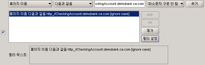

  2. 네 번째 확인란을 클릭하여 SOA 관련 필터 옵션을 활성화합니다.
    다음 예제에서는 SOA 필터 및 네임스페이스 필터 정의를 활성화하기 위해 선택할 확인란을 보여 줍니다.
    "새 트랜잭션 추적 세션" 대화 상자에는 CA APM for SOA 및 SOA 확장에 대한 필터링 옵션의 목록과 확인란이 있습니다.
  3. SOA 관련 필터링 옵션 목록에서 사용할 트랜잭션 추적 필터의 유형을 선택한 다음 "추가"를 클릭합니다.
