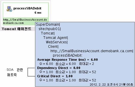

SOA 종속성 맵을 마우스로 가리키면 현재 선택된 Investigator 노드를 기준으로, Enterprise Manager가 해당 Investigator 트리 노드에 대해 보고하는 메트릭에 따라 선택한 메트릭의 전체 또는 일부가 SOA 종속성 맵에 표시됩니다. 예를 들어 관련된 "종속성 직접" 도구 설명 메트릭을 표시하도록 SOA 종속성 맵을 설정한 후 작업 노드를 마우스로 가리키면 도구 설명에 이 메트릭에 대한 데이터가 표시됩니다.
맵 노드 위로 커서를 가져가면 SOA별 메트릭이 포함된 도구 설명이 표시됩니다.
그러나 서비스는 "종속성 직접" 메트릭을 계산하는 데이터를 생성하지 않으므로 서비스 노드를 마우스로 가리키면 "종속성 직접" 메트릭이 표시되지 않습니다.
