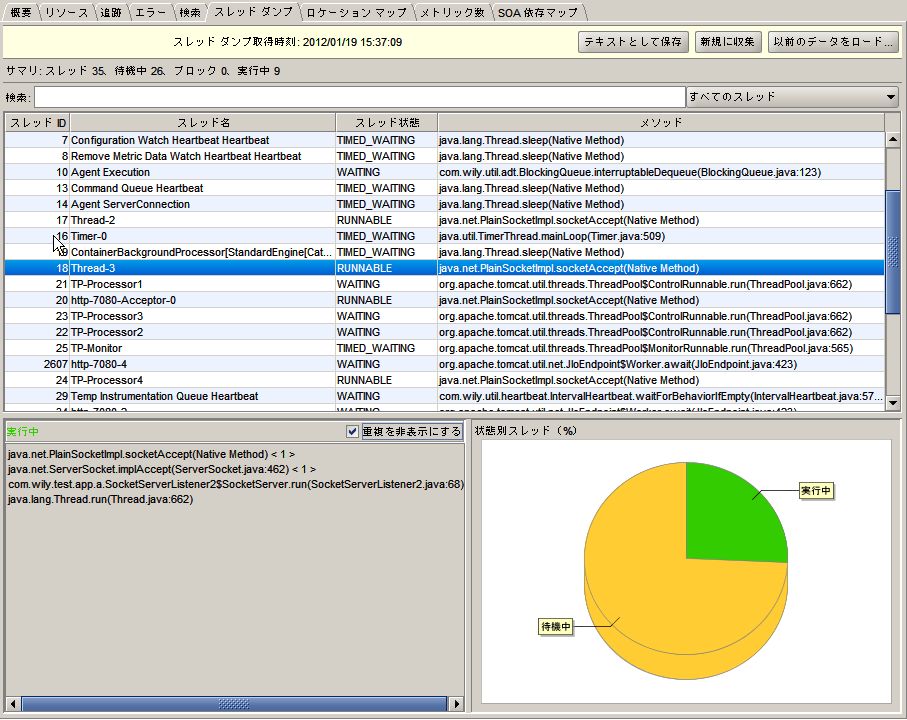

メトリック ブラウザ ツリーの各エージェント ノードには、[スレッド ダンプ]タブがあります。 このタブでは、Java スレッド ダンプ(スレッド ダンプ)を収集し、現在のスレッド ダンプ データおよびスレッド ダンプの履歴データを表示できます。 スレッド ダンプは、ある時点で JVM 内部で実行されるすべてのスレッドに関する情報を提供します。 スレッド ダンプは、スレッド名と ID、状態、およびスタック トレース(呼び出されたメソッドをすべて一覧表示します)をスレッドごとに提供します。
この図は、最新のスレッド ダンプの結果が表示された[スレッド ダンプ]タブを示しています。結果から選択されたスレッドのうちの 1 つに関する詳細情報が含まれます。
