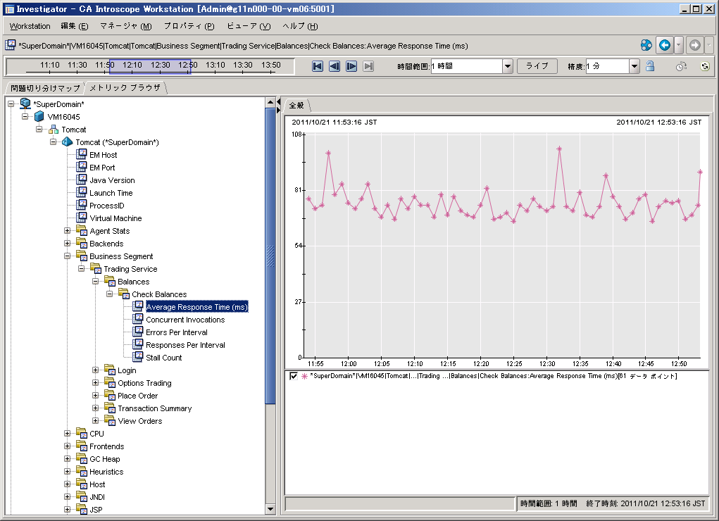

Investigator で CA CEM メトリックを表示する
メトリック ブラウザ ツリーのビジネス区分ノードなどの、CA CEM からインポートされたデータに対応するノードを選択すると、右側のペインには、そのトランザクションの主要なメトリックが表示されます。
Investigator のビューアに表示されるメトリックは、選択するツリーやタブによって異なります。 画像には、[ビジネス区分]ノード下のサンプル ビューが表示されています。
