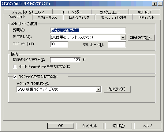

  3. [Web サイト]ノードを右クリックし、[プロパティ]を選択します。
    [プロパティ]ダイアログ ボックスが表示されます。
    プロパティ ウィンドウのこの画面は、IIS Web サーバのログ記録を設定するために必要なオプションが選択されています。
  4. [Web サイト]タブを選択し、以下の設定を確認します。
  5. [プロパティ]をクリックします。
