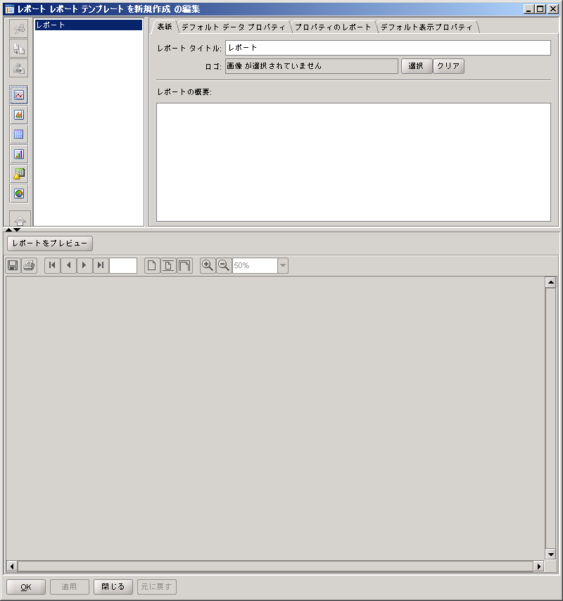

  6. [テンプレート エディタを開く]をクリックします。
    レポート テンプレートが開き、レポートの目次でで選択できるオプションが表示されます。
    これはレポートの編集の新規レポート テンプレート GUI の画像です。

  7. [表紙]タブをクリックしてレポートの目的を入力します。
    レポート タイトル
    生成されるレポートのタイトルを入力します。タイトルは、目次と共にタイトル ページに表示されます。
    ロゴ
    レポートと関連付けるロゴを選択します。
    レポートの概要
    レポートの概要を説明するテキストを入力します。
