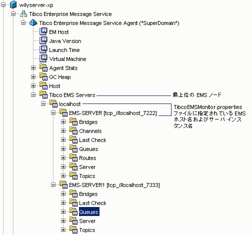

  1. エージェントを展開し、[Tibco EMS サーバ]ノードを展開すると、監視している TIBCO EMS サーバ インスタンスのホスト名が表示されます。
  2. TibcoEMSMonitor.properties ファイルで定義したホスト名に対応する個々の server_name ノードを展開します。
  3. TibcoEMSMonitor.properties ファイルで指定したサーバ インスタンスに対応する個々の TIBCO EMS サーバ instance_name ノードを展開すると、トップレベルの TIBCO EMS メトリック カテゴリのサブノードが表示されます。‑‑ 例:
    Investigator ツリーには、ユーザが監視している EMS ホスト名およびサーバ インスタンス名が表示されます。
  4. サブノードを展開すると、そのメトリック カテゴリに関する情報が表示されます。 たとえば、選択したキューの Configuration メトリックまたは Status メトリックを表示するには、[Queues]-[Static Queues]-[<queue_name>]をクリックします。
  5. サブノードをさらに展開すると、選択したキューの Configuration メトリックまたは Status メトリックが表示されます。 たとえば、選択したキューの Status メトリックを表示するには、[Undelivered Message Queue]-[<queue_name>]-[Status]ノードをクリックします。
