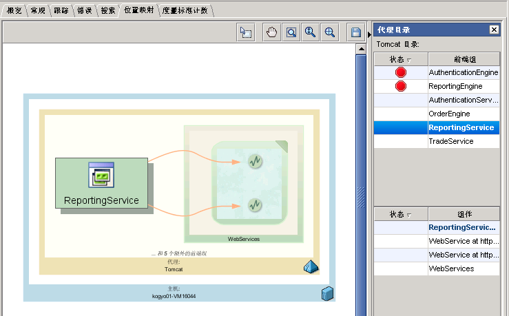

  1. 请注意有关其他前端组的消息。
    位置映射会自动将其显示限制为每容器一个或两个前端组。 存在其他前端组时,将显示图例“... 和 n 个额外的前端组”,如下图所示:
    “额外的前端组”消息与位置上可用的前端组数目相对应。
  2. 右键单击前端元素,然后选择“显示目录”。
    将在视图右侧打开“代理目录”窗格。 请注意,“额外前端组”数加上所选前端的数目等于“代理目录”窗格中列出的前端组数。
