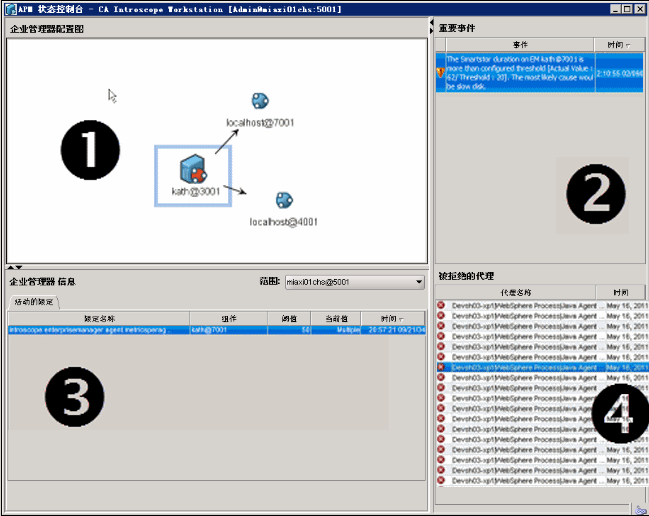

APM 状态控制台界面概览
APM 状态控制台包括四个窗格,如下图所示。 窗格列表后详细介绍了每个窗格。
APM 状态控制台包括四个窗格。
1:企业管理器视图
企业管理器视图显示三种视图之一,具体取决于 Workstation 连接到的计算机。
2:重要事件表
有关更多信息,请参阅下面的“使用重要事件表”。
3:信息表
信息表的标签取决于您在视图中选择的节点。 例如,“APM 系统信息”或“收集器信息”。该窗格包含一个选项卡:
请参阅使用活动限定列表
4:被拒绝的代理列表
请参阅被拒绝的代理列表
