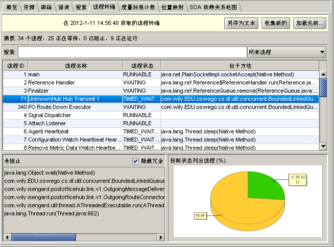

“度量标准浏览器”树上的每个代理节点都具有一个“线程转储”选项卡。 通过该选项卡,可以收集 Java 线程转储(线程转储)并显示当前和历史线程转储数据。 线程转储提供在某时间点 JVM 内运行的所有线程的信息。 对于每个线程,线程转储提供线程名称和 ID、状态和堆栈跟踪(列出所有调用的方法)。
该图显示了使用最近线程转储的结果填充的“线程转储”选项卡,其中包括有关从结果中选择的线程之一的详细信息。
