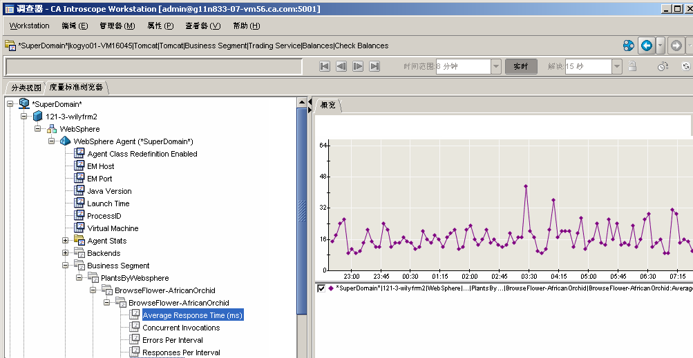

在调查器中查看 CA CEM 度量标准
当您选择与从 CA CEM 中导入的数据对应的节点(如“度量标准浏览器”树中的“业务部门”节点)时,右侧窗格会显示用于该事务的关键度量标准。
调查器查看器度量标准显示因选择的树和选项卡而异。 该图显示“业务部门”节点下的一个视图示例。
还可以导航到特定 TIM,以查看详细度量标准。
