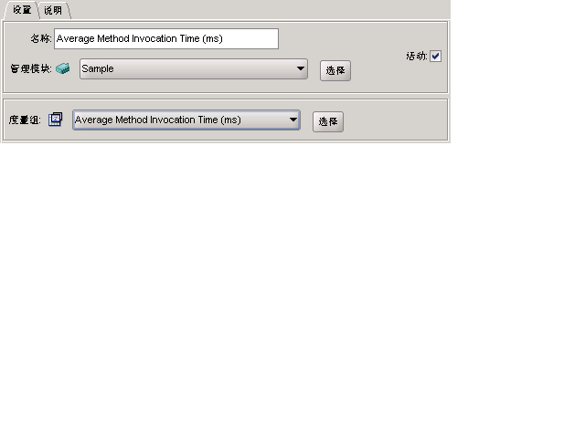

  9. 在 SNMP 收集的“设置”选项卡中,选中“活动”框以激活收集。
    该图显示了用于为 SNMP 收集激活度量标准收集的对话框的一部分。
