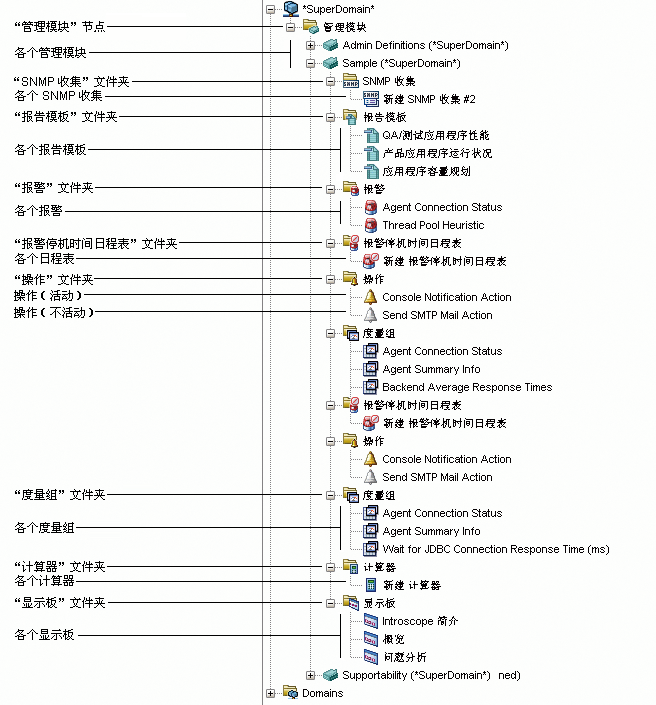

下图显示“管理模块编辑器”树的各部分:
该图显示了“管理模块编辑器”树的各部分,包括所有 MM 元素的节点。
