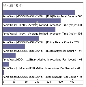

    数据查看器显示您定义的顶层或底部度量标准的数目,并标识它正显示度量标准的数目。
    ‘前 10’条形图数据查看器显示一个水平条形图,允许用户比较度量标准的相对大小。

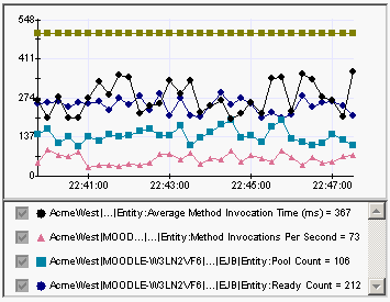

打开和关闭标签
您可以打开和关闭的标签会引用数据查看器中显示的度量标准信息。 下图显示图表中使用的标签。
该图显示了度量标准的典型图表,用标签标识了图表的每一行。
