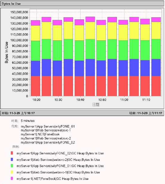

时间系列条形图
可以配置报告条形图来显示时间系列数据。
该图显示了时间系列条形图的示例。

  6. 单击“数据属性”选项卡可定义图表的属性。
  7. 设置时间范围:
    1. 选择“覆盖默认时间范围”
    2. 输入开始和结束日期和时间值。
    3. 确认“持续时间”和“单位”设置与“开始时间”和“结束时间”值一致。 这些不会根据“开始时间”和“结束时间”自动重置。
    注意:将时间范围设置为相对较小的时期时,将导致图表中图形显示元素重叠并降低可读性。
  8. 选择度量标准组来与报告元素相关联。
    1. 单击“度量标准组”标签旁边的下拉列表。
      此时会显示可用度量标准组列表。
    2. 选择其中一个可用的度量标准组。
    3. 可选:筛选与度量标准组关联的度量标准,或者定义新的度量标准组。
      要筛选与度量标准组关联的度量标准,请单击“选择”并输入正则表达式。
      要创建新的度量标准组,请单击“选择”,单击“新建度量标准组”,使用对话框根据管理模块来创建新的度量标准组。 有关定义度量标准组的信息,请参阅《APM 配置和管理指南》。
  9. 设置图表的“时期”。 设置 Y 轴上的时间间隔。 例如,将“时期”设置为 5 分钟,将会产生一系列条形,每个条形表示 5 分钟。
