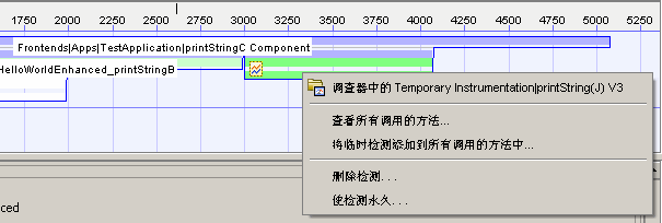

经过临时检测的方法在事务跟踪查看器中显示为绿色段,如下图所示。 注意有两种绿色段;右侧的绿色较亮,因为它已处于选中状态。 用户还可以右键单击绿色段来查看其上下文菜单,其中提供多种可执行的操作。
要了解它们所表示的信息,请注意:
- 每个检测方法仅在事务跟踪会话持续时间内出现。 其检测在会话结束时到期。
- 每个检测方法均由其名称来标识。
- 通过注意事务跟踪查看器中绿色段显示持续时间(长短),可识别存在问题的方法。 绿色段的长短类似于执行方法时所用的时间。 异常大的绿色段可能是导致事务速度缓慢的原因。
- 可以将光标悬停在“跟踪视图”中出现的任何方法上,工具提示将显示有关相应方法的度量标准信息。
