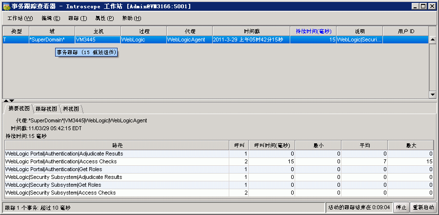

对于生成限定组件的跟踪,即超过 CountClamp 值 的组件,跟踪有一个星号标记,如下面截图第一行所示:
在列出跟踪查看器的表中,生成限定组件的跟踪用星号进行标记。

要查看提供关于跟踪详细信息的工具提示:
  1. 在表中选择其中一个跟踪。
  2. 将光标悬停在选定的跟踪上。
    工具提示会显示跟踪类型和截短或限定组件的数量。
