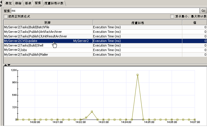

在以代理为中心的树中选择包含度量标准的节点时会显示“搜索”选项卡。 利用此选项卡可快速查找度量标准。
下图显示“搜索”选项卡如何出现在“查看器”窗格中。
“搜索”选项卡允许您使用正则表达式查找度量标准。

右窗格中列出的是其度量标准与搜索参数匹配的资源、以及每个度量标准的值。 要显示“最小”、“最大”和“计数”列,请单击“显示最小、最大和计数”。
如果单击此列表中的某个度量标准,则在右窗格底部出现一个视图。
如果单击包含度量标准的其他节点,上一个搜索中使用的搜索参数仍处于活动状态,且可应用于新选择的节点。
