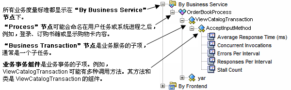

在分类视图选项卡上,Workstation 在“按业务服务”文件夹下面显示业务度量标准:
该图显示了“按业务服务”节点下的“按前端”树,其层次结构是“进程”、“业务事务”和“业务事务组件”。
分类视图选项卡还显示以业务为中心的依赖关系视图,如“按业务服务”应用程序分类视图中所示。
业务度量标准形式如下:
<主机名>|<进程名称>|<代理名称>|按业务服务|<业务服务>|<业务事务>|<业务事务组件>
