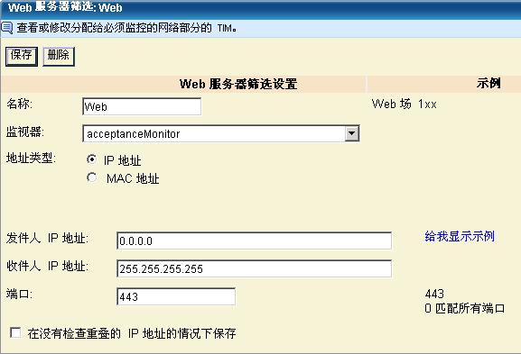

  4. 键入一个名称来描述 TIM 监控的网络部分。 例如,WebFarmCorp1
    “Web 服务器筛选设置”对话框的屏幕截图显示了筛选名称、监视器名称、地址类型以及地址详细信息。
  5. 在“监视器”列表中,选择要用于监控此网络部分的 TIM。
    默认情况下每个 TIM 监控一个 IP 地址范围。 如果要改为使用特定 MAC 地址进行监控,请转到步骤 6。
    1. 填充“起始 IP 地址”字段。
      输入处于较低范围的 Web 服务器的 IP 地址。 如果只有一个服务器需要监控,请输入特定的 IP 地址。
    2. 填充“结束 IP 地址”字段。
      输入处于较高范围的 Web 服务器的 IP 地址。 如果只有一个服务器需要监控,请输入特定的 IP 地址。
    3. 填充“端口”字段。
      • 如果 TIM 仅用于监控特定端口上的事务,请输入该端口号。
      • 如果 TIM 用于监控所有端口上的所有事务,请输入 0(默认值)。
    4. 在大多数情况下,TIM 应监控网络中特定的服务器,而不是重叠的服务器。 但在特殊情况下,您可以允许重叠 IP 地址。
      如果要为某个 IP 地址或范围配置多个监视器,请选择“在没有检查重叠的 IP 地址的情况下保存”。
  6. 如果您要监控某个特定的 MAC 地址而不是 IP 地址范围:
    1. 单击“MAC 地址”作为地址类型。
    2. 键入您要监控的设备的特定 MAC 地址。 例如:12:eb:a0:32:51:4c.
  7. 单击“保存”以按指定方式配置 TIM 监控器。
