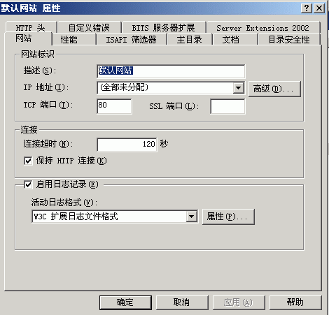

- 右键单击“网站”节点并选择“属性”。
此时将显示“属性”对话窗口。
- 选择“网站”选项卡并确保:
- 已选中“启用日志记录”复选框
- 已在“活动日志格式”下拉框中选择“W3C 扩展日志文件格式”。
- 单击“属性”。

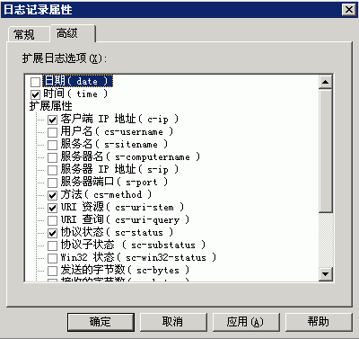

此时将显示“扩展日志记录属性”对话窗口。
- 在“常规属性”选项卡中,“日志文件目录”已指定且必须与 iisLogReader.cfg 文件中的 LOGFILEDIR 属性相匹配。
- 在“扩展属性”选项卡中,以下字段是 iisLogReader.pl 插件报告其所有度量标准所必需的:
- 时间
- 客户端 IP 地址
- 方法
- URIStem
- 协议状态
- 发送的字节数(查看“传输的字节数”所必需的字段)
启用(选中)的所有字段必须与 iisLogReader.cfg 文件中 LINE_FORMAT->FIELDS 部分以下的已启用(取消注释)字段相匹配。 iisLogReader.cfg 文件的此部分为 iisLogReader.pl 插件指示了在日志文件中将要使用的具体行格式。 如果有不匹配的情况,iisLogReader.pl 插件将无法报告度量标准,或者会报告不正确的度量标准。
