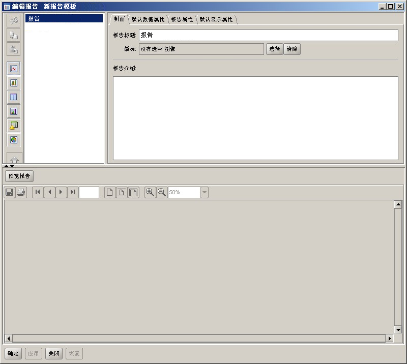

  6. 单击“打开模板编辑器”。
    报告模板打开,显示将出现在报告目录中的可用选项:
    这是“编辑报告”和“新建报告模板”GUI 的图片。
    注意:可以只包括更改数据的报告选项,也可以将该选项与度量标准图表一起添加到报告中,以显示该报告时限内发生的更改。
  7. 单击“封面”选项卡指定报告的用途:
    报告标题
    为生成的报告键入一个标题;该标题与目录一起显示在标题页。
    徽标
    选择要与该报告相关联的徽标。
    报告介绍
    键入描述报告简要概述的文本。
