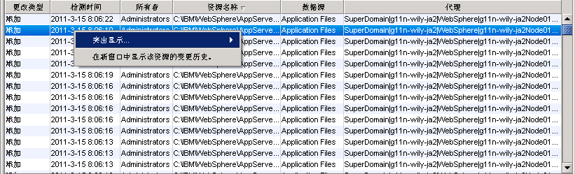

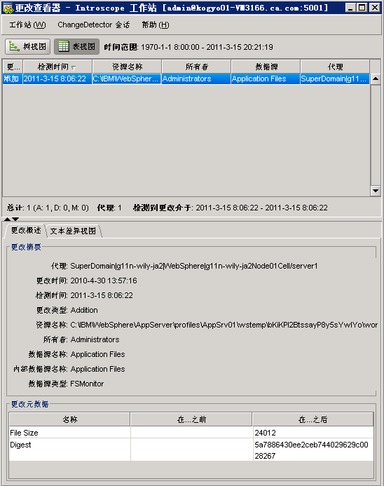

如果单击包含多个更改的节点,底部窗格将以表格形式列出该节点下的所有更改事件。
该图显示出调查器中最近更改的数据示例,这些数据以表视图格式呈现。
右键单击底部窗格中的更改事件可进一步选择查看选项:
