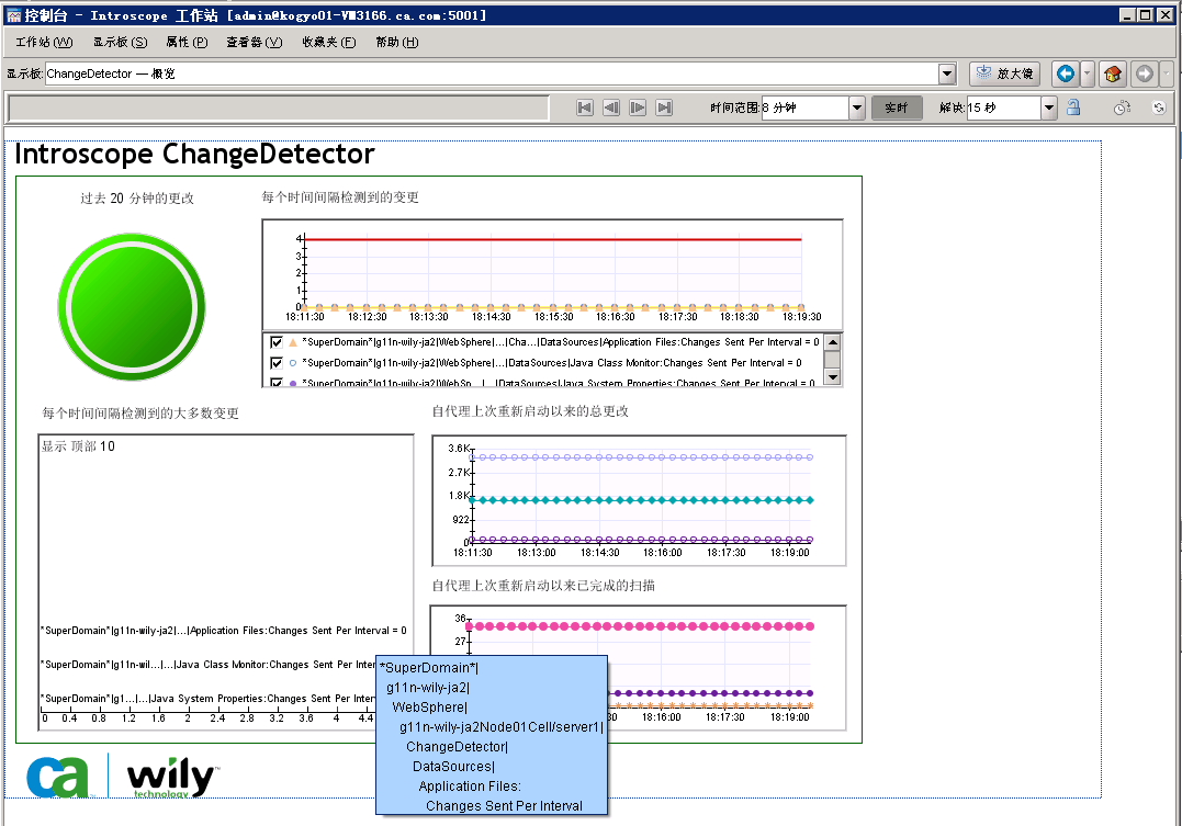

CA Introscope 控制台包括一个 CA APM ChangeDetector 显示板,其中显示更改数据的高级视图:
显示板包括更改数据的以下视图:
注意:CA APM ChangeDetector 检查过去 20 分钟是否有更改。 但是,这不是指过去 20 分钟的累积值。 例如,如果过去 20 分钟有 10 个更改,但其中的每个更改分别是按不同的时间间隔发送的,指示灯将显示为黄色。 只有当一个时间间隔内有 5 个或 5 个以上的更改时,指示灯才会显示为红色。
