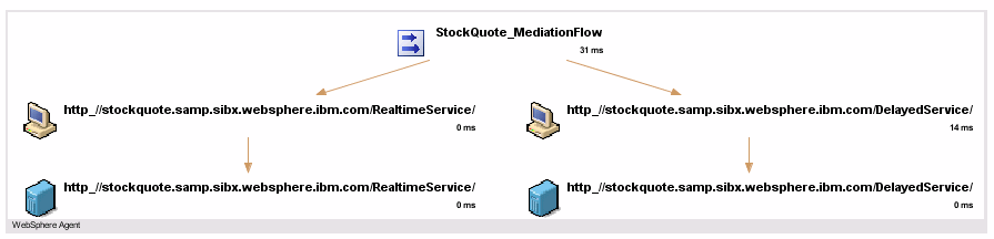

以下示例说明了调查器树中选定的股票报价业务服务的中介流,依赖关系地图已展开,以显示其他依赖关系:
“SOA 依赖关系地图”显示业务服务和一个级别的依赖关系。
