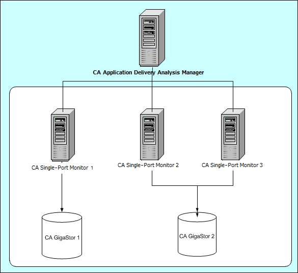

スケーラビリティ上の理由により単一の CA GigaStor から 監視フィード を負荷分散させるため、CA GigaStor を複数の CA Standard Monitor または CA Multi-Port Monitor に割り当てます。 2 つの 監視デバイス の間で CA GigaStor を負荷分散させるとき、CA GigaStor コネクタは、自動的にエンドポイントの 1 つの IP アドレスに基づいて各 監視デバイス にトラフィックを分散させます。
CA GigaStor コネクタは、IP アドレスが偶数であるサーバからのトラフィックのパケット要約ファイルをある 監視デバイス に送信し、奇数 IP アドレスのサーバからのトラフィックを他に送信します。
以下の例のように、CA GigaStor を複数の CA Standard Monitor または CA Multi-Port Monitor に割り当てることができます。
ADA (aggregatorgs) OTH
