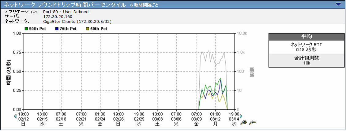

- ネットワーク ラウンドトリップ時間レポートなど、コンポーネント レポートで必要な運用レベル メトリックを検索します。以下の例では、ロサンジェルス ネットワークおよび Exchange アプリケーションをホストするすべてのサーバのレスポンス時間データが含まれます。
- [統計]で、90 番目および最大の値を書きとめます。 以下の例では、90 パーセンタイルは 12.4 ミリ秒で、最大値は 41.7 ミリ秒です。
注: 月単位のタイム フレームでレポートする場合、管理コンソール はレポート統計を 6 時間刻みで集約します。 詳細については、「ユーザ ガイド」を参照してください。
- これらの手順を繰り返し、ネットワーク ラウンドトリップ時間およびサーバ レスポンス時間を含む、運用レベル メトリックの各々に対する 90 および最大のパーセンタイルを収集します。 トランザクション時間の場合、ネットワーク ラウンドトリップ時間、サーバ レスポンス時間、再送信遅延、データ転送時間の 90 および最大のパーセンタイルを合計および平均します。
- 初期の運用レベルを決定するには、これまでの月ごとの 90 および 98 パーセンタイル値を 2 倍にします。 上記の統計例に基づいて、90 および 98 のパーセンタイルを 2 倍にすると、25 ミリ秒の 90 パーセンタイルおよび 81 ミリ秒の 98 パーセンタイルと同等になります。
