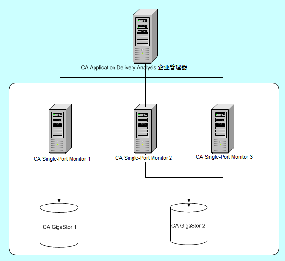

如果出于可伸缩性考虑而希望对来自单个 CA GigaStor 的监视器源进行负载平衡,那么可将 CA GigaStor 分配给多个 CA Standard Monitor 或 CA Multi-Port Monitor。 如果在两个监视设备之间对 CA GigaStor 进行负载平衡,CA GigaStor 连接器会基于以下端点之一的 IP 地址自动将通信量分发给每个监视设备:
CA GigaStor 连接器将来自具有偶数 IP 地址的服务器的通信量的数据包摘要文件发送给一个监视设备,而将来自具有奇数 IP 地址的服务器的通信量发送给另一个。
如以下示例所示,您可以将 CA GigaStor 分配给多个 CA Standard Monitor 或 CA Multi-Port Monitor。
ADA--aggregatorgs--OTH
